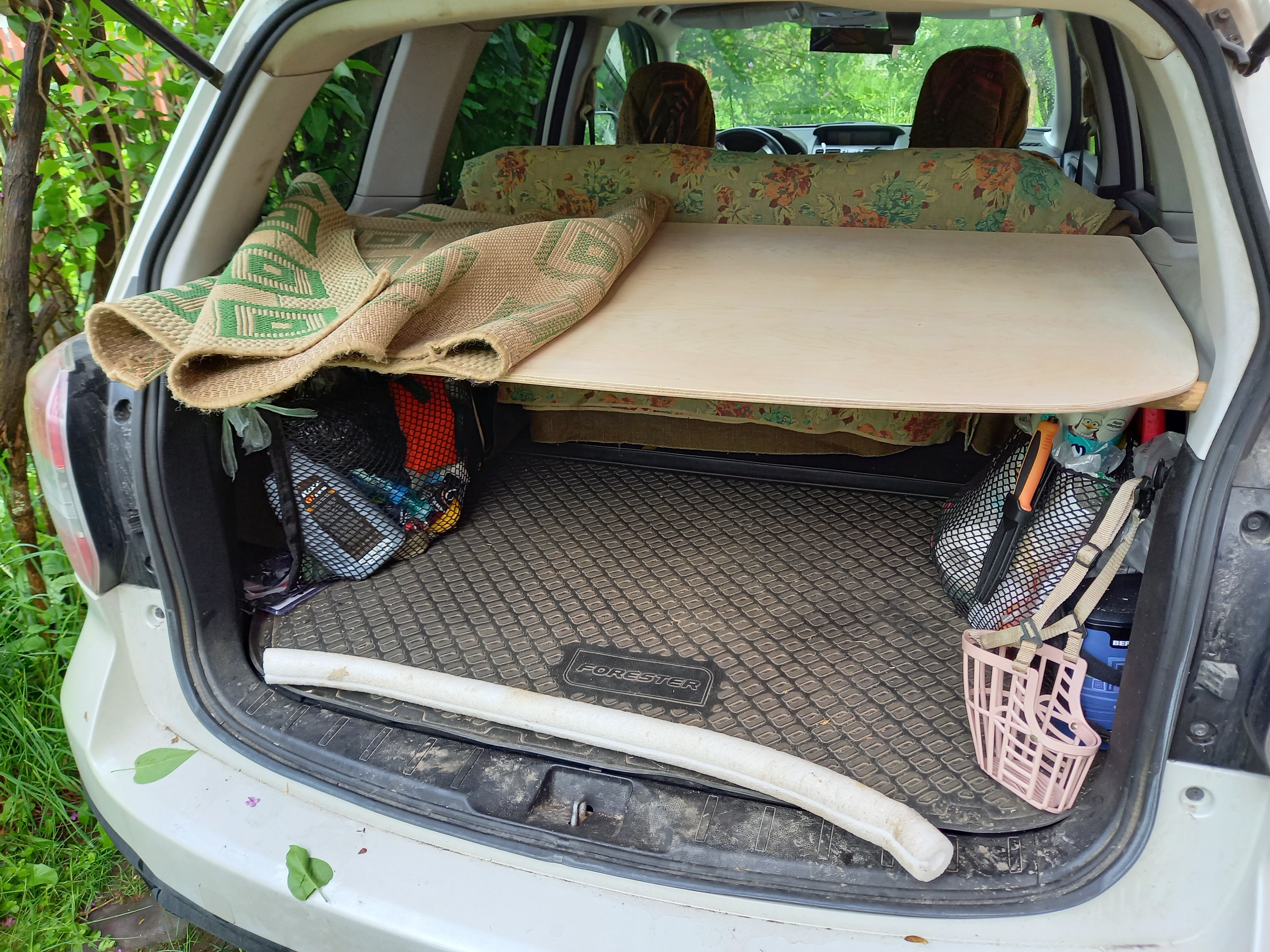

Давно планировал и в итоге сделал жесткую полку в багажник, на которой могут ехать кошаки. Собак в гамаке на заднем сидении.
В итоге багажник свободен для вещей.
Проектные предпосылки - сделать максимально простую и дешевую функциональную конструкцию их подручных материалов.

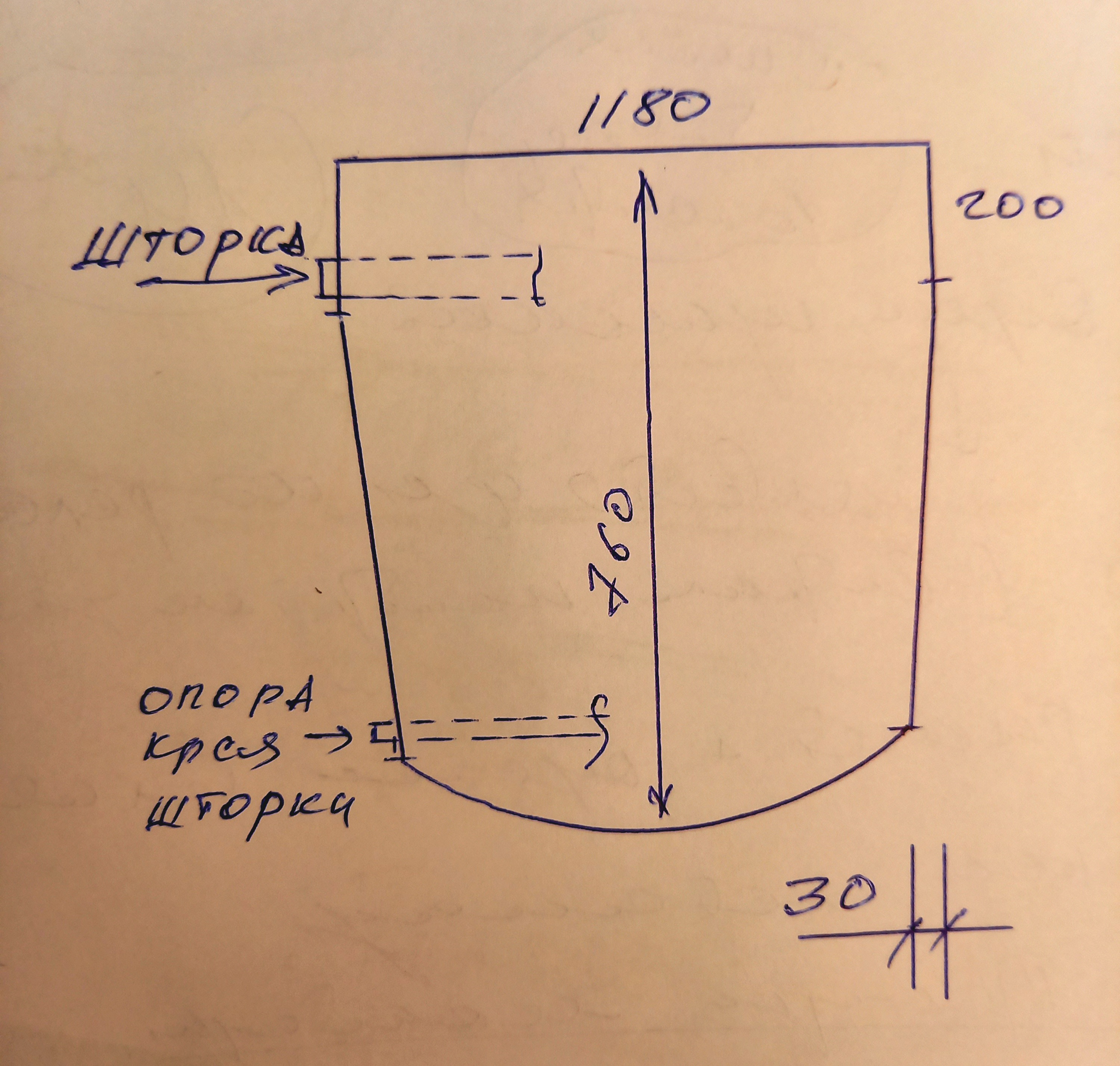

Материалы : 9 мм шлифованная фанера из ОБИ 1220х 810 за 670р. Лист практически без отходов. Используемая часть - 1180 х 760. Можно и тоньше, но в хозяйстве ничего не нашлось - пришлось покупать. И надо иметь ввиду, что используя более тонкий ( менее жесткий на изгиб ) материал можно получить его касание короба шторки и необходимость дополнительной балки (палки) в пазы крепления штатной шторки.

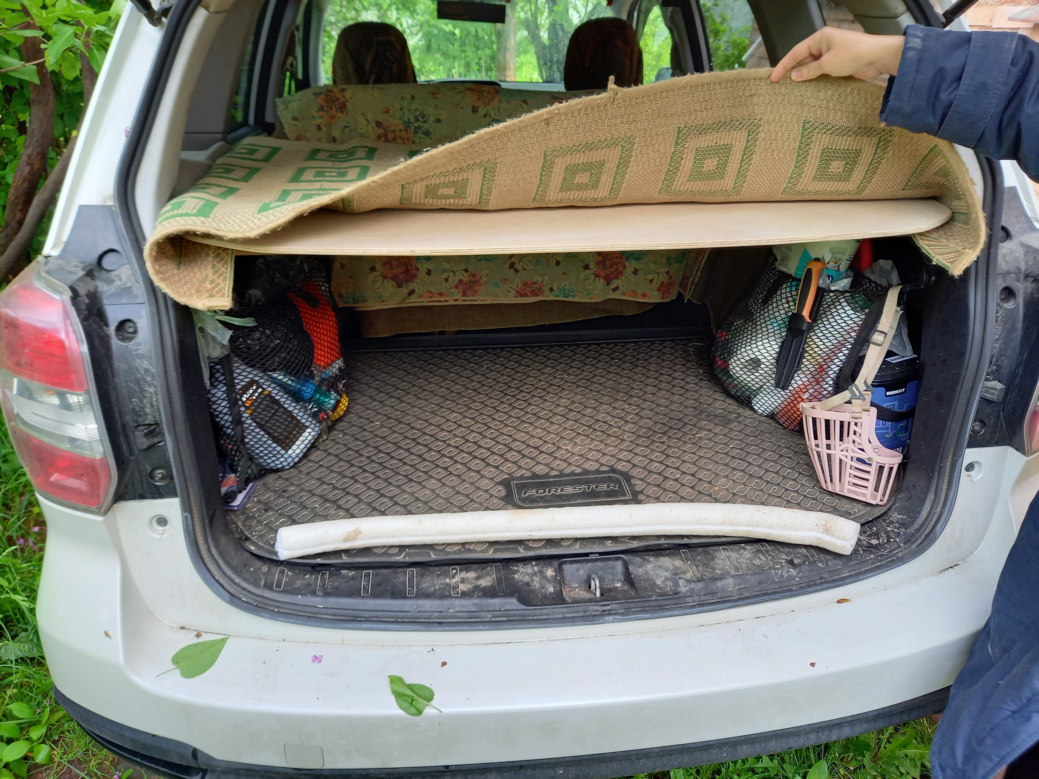

Лист вырезан уже по 1 см с каждой стороны для возможности укладки сверху с загибом нескользящего коврика - кошки должны иметь возможность держаться когтями.
Опирание листа происходит на существующую шторку. Благодаря подогнутому коврику точки передачи нагрузки практически около обшивки багажника, т.о. короб шторки и вытягиваемый край шторки на изгиб не работают, между ними зазор, ничего не трется и не гремит. При желании можно в пазы для вытягиваемой части вставить любой стержень (например деревянный).
На край фанеры одел Вилатерм, чтобы вдруг заднее стекло не кокнуть. При желании можно поставить ограничители в районе короба шторки от сползания в сторону стекла.
Полка получилась на конус - широкой частью к спинкам, поэтому при отсутствии больших зазоров с обшивкой багажника она физически не может уехать в сторону заднего стекла, но всё же - Вилатерм пусть будет.
Профиль края фанеры - по профилю шторки.
Потраченное время - 1 час с разговорами и примерками.

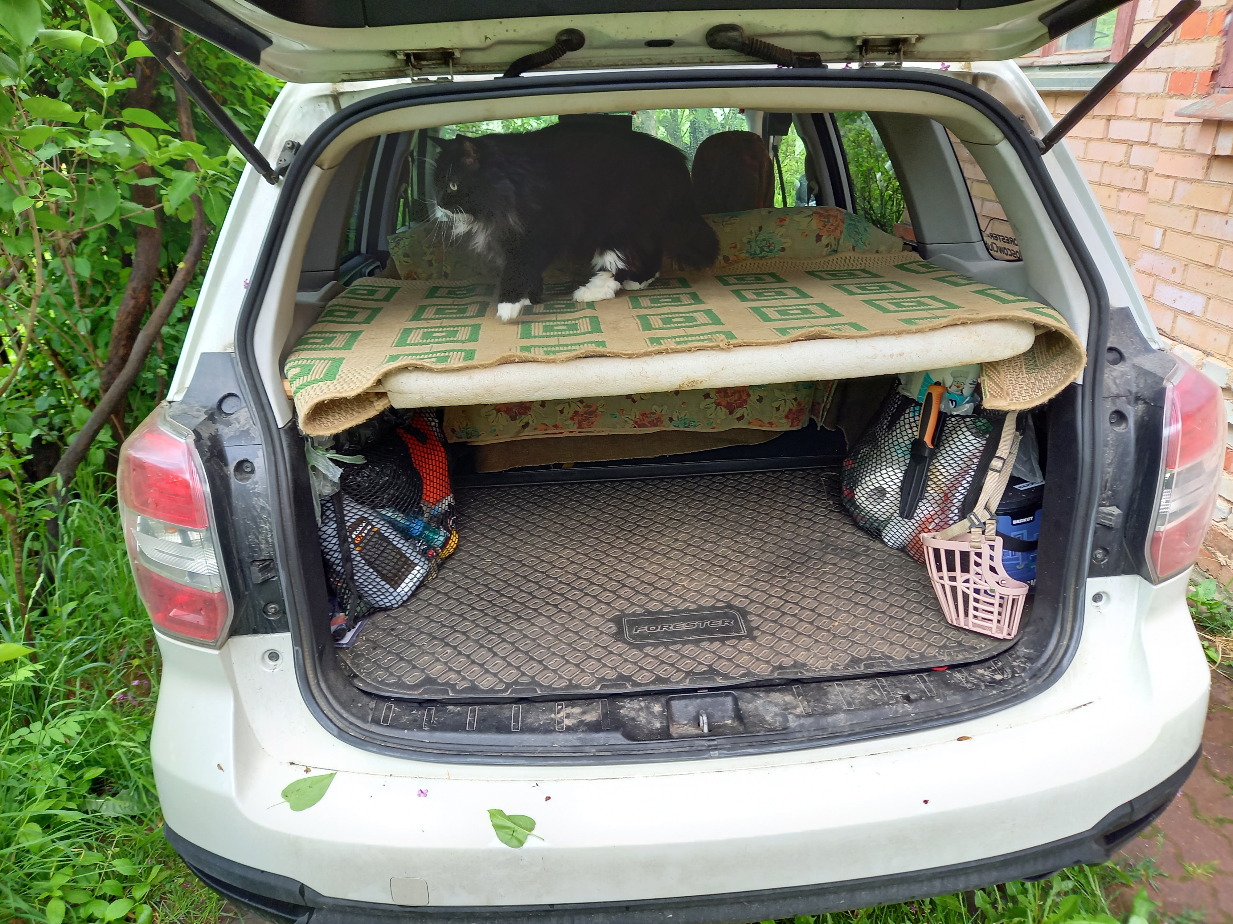

Конструкция Кошками опробована и получила популярность.

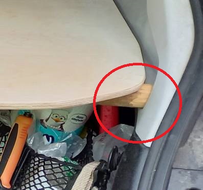

На втором фото под полкой (с права) видна палка (из черенка), вставленная в пазы для штоки - в качестве балки. Элемент излишний - жесткость полки гораздо выше, чем жесткость вставляемой шторки, поэтому вся нагрузка идет на пластик концов шторки, которого вполне достаточно.
