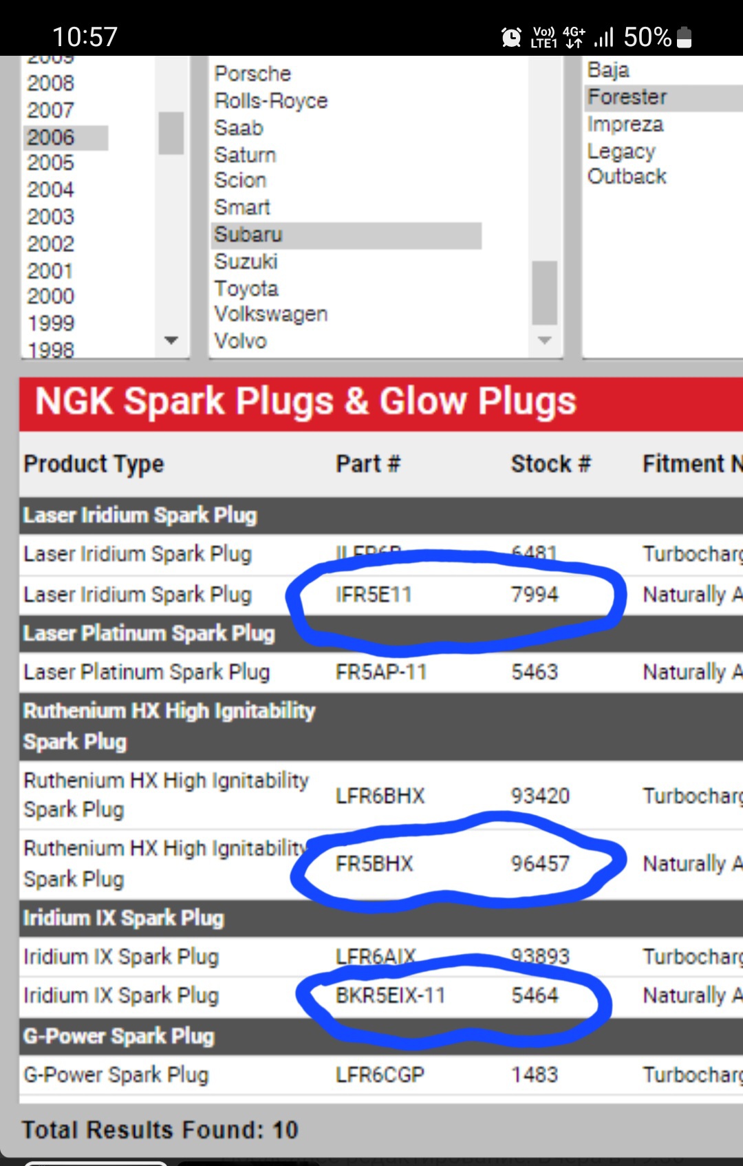

Оживлю темку. Если не трудно, можно номер иридиевых для EJ 2.5, (не турбо). Экзист дает по вину 22401AA570, а они платиновые, так же он дает кучу аналогов, но какой из них классический, с иридием?
Есть не только иридиевые, но и из рутения. Если найдете. На ебее около 70$ за 4 шт. Круче только инопланетные технологии.
Volga077
28 Авг 2023

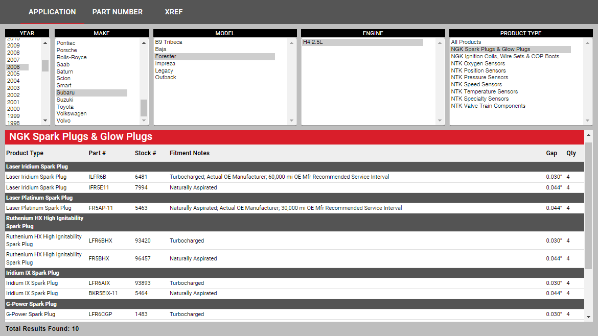

Попробовал пройти по ссылке, получилось все тоже, что и на картинке. Где увидеть номер не понял. Если не трудно, можете просто написать номер на EJ 253, не турбо. Форестер 2009г. SH9/ Номер иридиевых и номер из рутения.

Так вот же, надо просто турбо исключить и выбрать на свой вкус.
Или в чем то другом вопрос был?
    113.8 KB · Просмотры: 492

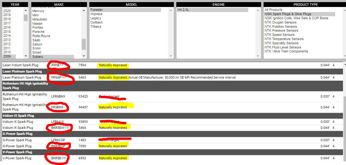

2,401
364
    351.4 KB · Просмотры: 510
