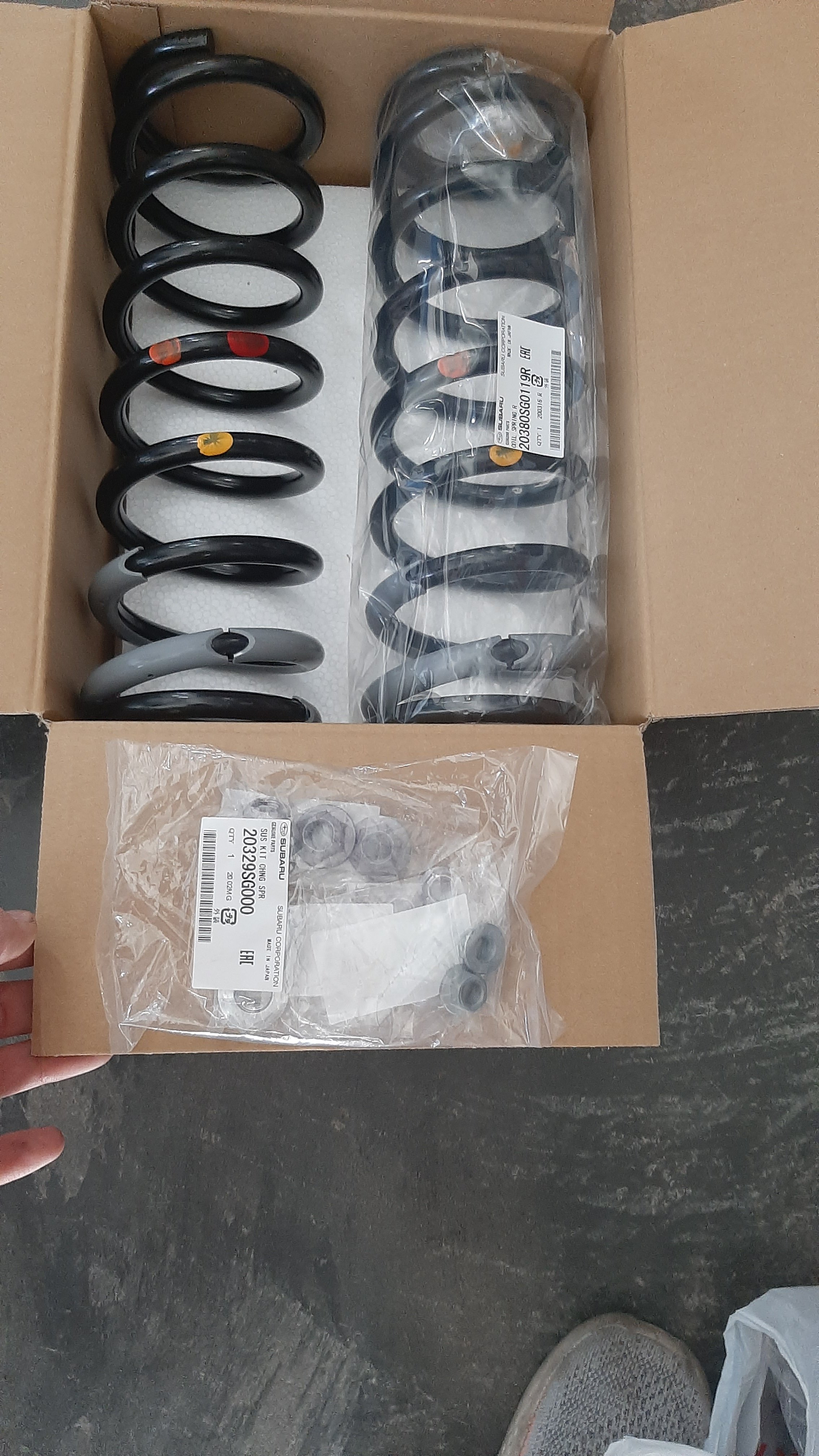

Всем привет! Хотел поделиться информацией по поводу замены задних стоек вместо самовыравнивающихся на обыкновенные.
На просторах интернета есть несколько решений данного вопроса и не для кого не секрет в том, что если менять стойки на обыкновенные нужно менять и пружины по причине более тонкого витка у пружины на самовыравнихающихся стойках.
Я выбрал путь установки контрактных стоек под номерами 20365SG010 или 20365SG001 от sj, а так же пружин под номером 20380SA020 так же от SJ. (Положительные отзывы в такой конфигурафии)
Вот как раз при покупки пружин я столкнулся с проблемой, на контрактных не указан артикул, 1 раз даже купил под видом пружин от sj, продавец прислал от sh, более слабые и у задней части авто имелась раскачка и пробои.
Потом брат подсказал, что у sj была отзывная именно по замене задних пружин, куда он и съездил и посмотрел артикул пружин которые установил диллер.

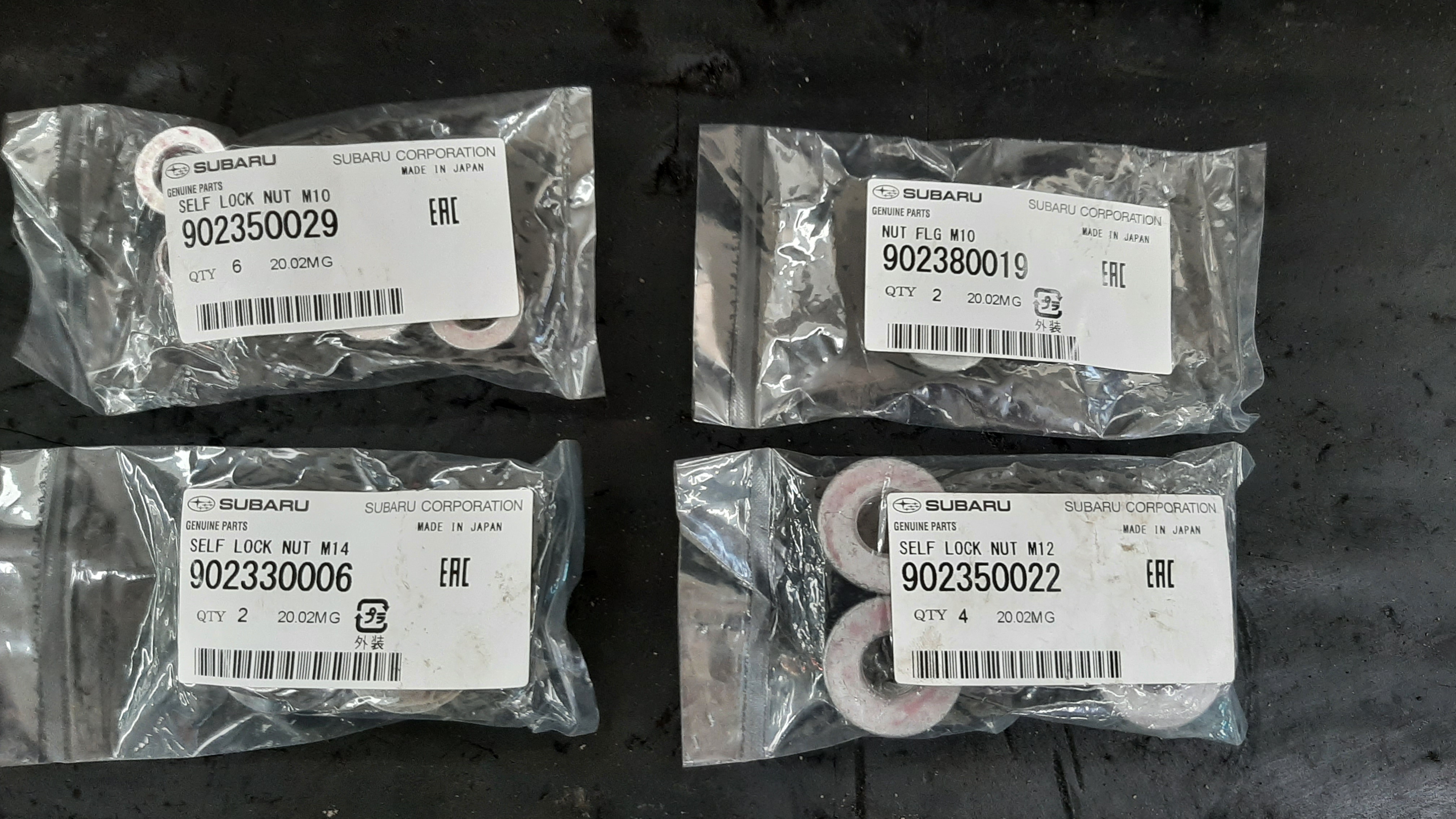

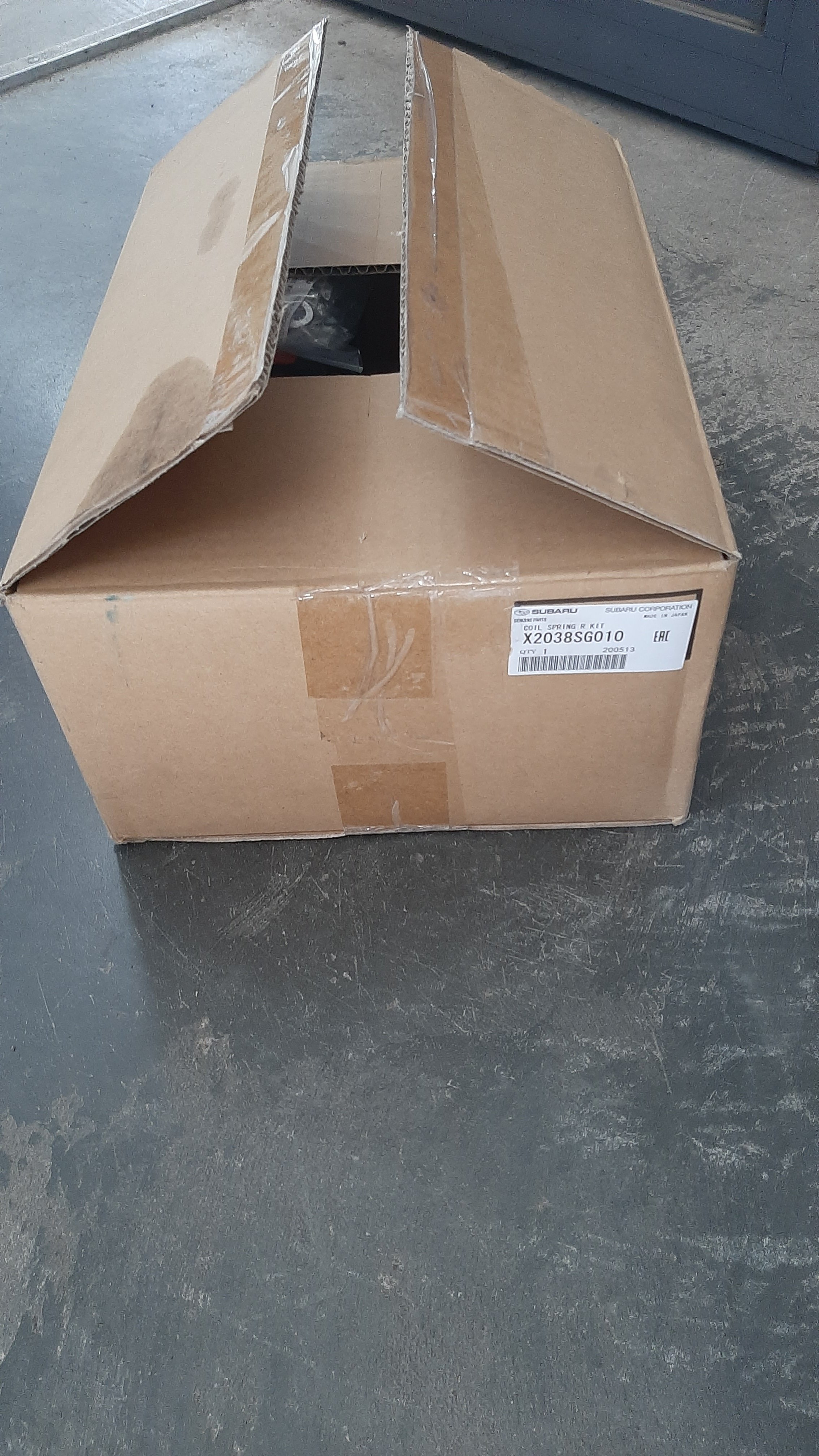

Артикул оригинальных пружин X2038-SG010, а точнее это установочный комплект состоящий из двух пружин, и комплекта оригинальных гаек, всё в одной коробке.
Самое интересное, что цена у комплекта была около 7000 р, что по нынешним временам считаю очень не дорого за новые оригинальные пружины, т.е. 3500 за 1шт.

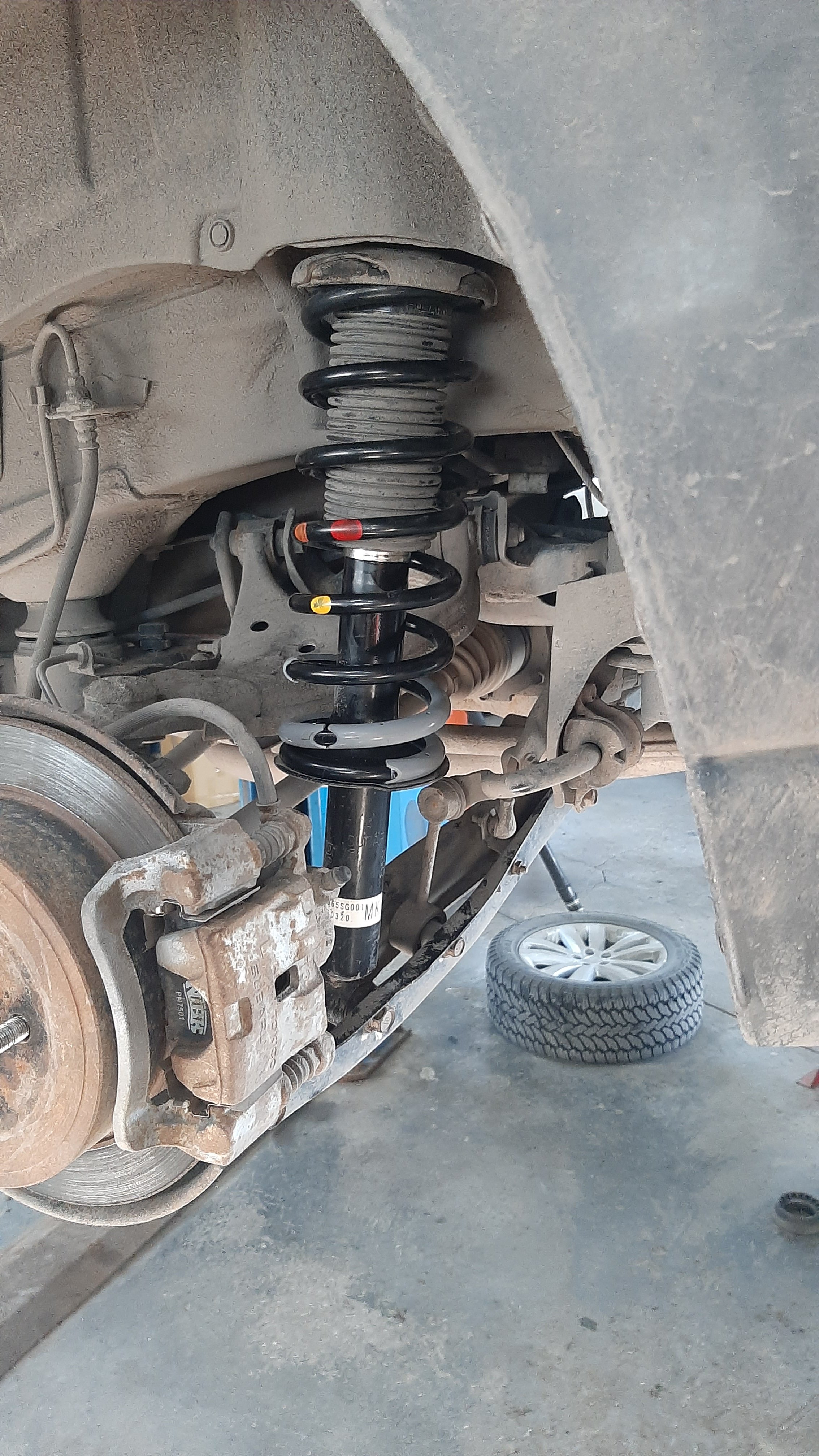

После установки, авто стало не узнать, нет раскачек, комфортно. Как для меня золотая середина между управляемостью и комфортом. На самовыравнивающихся было жестче, но при этом крены конечно были немного меньше.
Информацию считаю актуальной тем:
1. Кто меняет самовыравнивающиеся стойки на обычные кортрактные от sj, под артикулами 20365SG010 или 20365SG001 (Мой случай).
2. Кто меняет самовыравнивающиеся стойки на обычные новые например KYB 3410015 или NSF9224.
3. У кого по каким то причинам просели старые пружины и не хочет стакить всякие obk.
X2038-SG010 = 20380SA020
